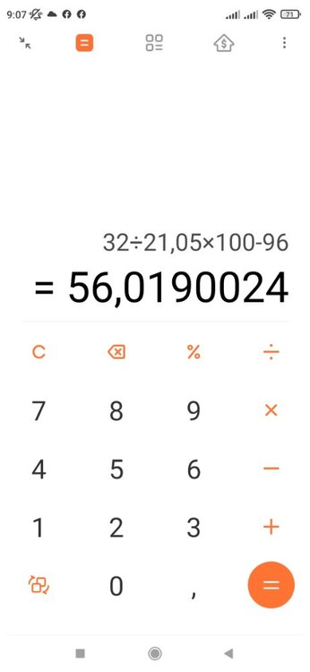

Последняя фраза вносит неопределенность, а вообще подходит железо.
Спасибо. Объясните, пожалуйста, почему вы так решили?
10 часов назад, avg сказал:
Подходит по химическим свойствам, и FeSO4 содержит21,05% S.
