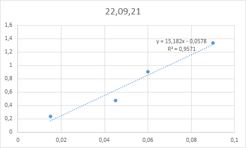

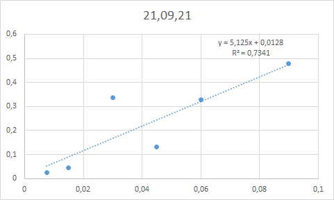

Результаты - в общем и целом анализировать не возможно (все что удалось собрать показано в приложении). Те числа что видно на графике: отобраны из разных паралелей измерения так чтобы максимально подходить для создания кривой (одним словом - результаты ненадежны).
image.png.138ecdf7f0187ca2fb81c38970518d41.pngimage.png.6aa73f2c3eaf630b3786f4fc909571e7.pngimage.png.821975ff1a306e4433786c9d337ccd78.png
