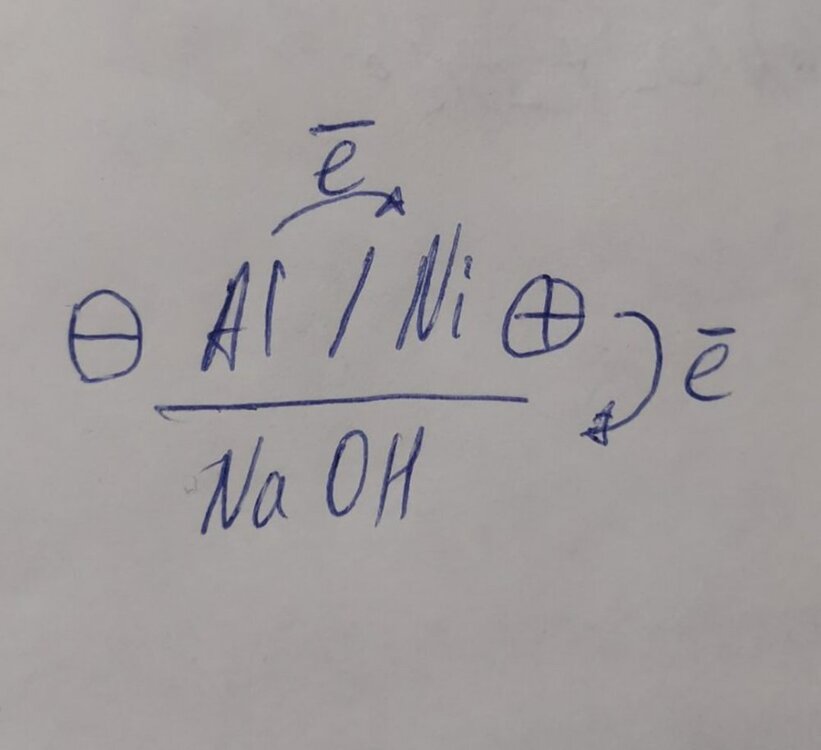

Рассмотрите коррозию гальванопары в заданной коррозионной среде, используя потенциалы: напишите уравнения катодной и анодной полуреакций, ионное и молекулярное уравнения коррозии, укажите направление перемещения электронов в системе.
Ni/Al
NaOH
E(AlO2(-)/Al)=-2,36В; E(Ni(OH)2/Ni)=-0,72B; E(2H2O/H2)=-0,827B
Проверьте и подправьте, если что-то не так.
2*| Al-3e+4OH(-)  =AlO2(-)+2H2O (анодный процесс)
3*| 2H2O+2e =  H2+ 2OH(-) (катодный на Ni)
2Al+8OH(-)+6H2O=2AlO2(-)+4H2O+3H2+6OH(-)
2Al+2OH(-)+2H2O=2AlO2(-)+3H2
2Al+2NaOH+2H2O=2NaAlO2+3H2
Напишите если все правильно.
