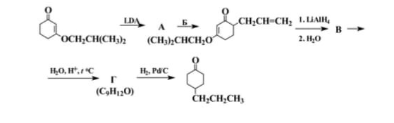

Ребятки помогите пожалуйста! :3
1) отщепление протона в кетоне, т е А- карбоанион или его таутомерная форма
Б- аллилхлорид
В- спирт, полученный восстановлением карбонильной группы
Г- дегидратация этого спирта, гидролиз простого эфира и перегруппировка получившегося енола в кетон
