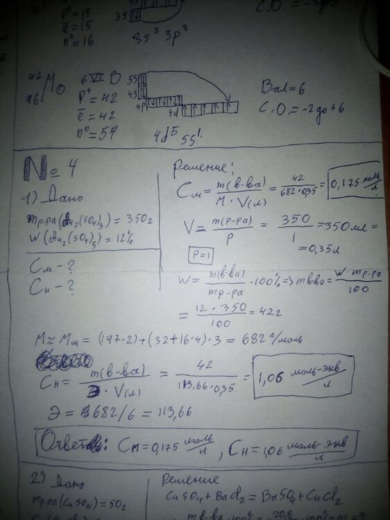

"Рассчитать молярную и нормальную концентрации для 350 г 12% раствора сульфата золота (III) (плотность раствора = 1 г/см^3 )"
Я решил эту задачу,но мой химик сказал что неправильно.Помогите найти ошибку.

Перепишите решение сюда, в ваших каракулях ничего не разобрать...

Так,ладно,попробуем
См=mв-ва/M*V(л) = 42/682*0,35=0,175 моль
  1. V(л)=mр-ра/p = 350/1=350 мл=0,35 л
  2. М~Мм=(197*2)+(32+16*4)*3 = 682 г/моль
  3. mв-ва=w*mр-ра/100 = 12*350/100=42 г
Сн=mв-ва/Э*V(л)=42/113,66*0,35=1,06 моль-экв./л
  1. Э=682/6=113,66
Как то так.Данные массовой доли и массы раствора в "Дано",думаю их видно.

350 г это лишнее условие. В 1 л раствора 120г вещества, См=120/682
Погодите,но в формуле молярной концентрации нужна масса вещества,как это?А главное что ответ одинаковый....формула неправильная или что?
12 часов назад, Араик сказал:
Запись формулы неправильная, с т.зр. математики.
При такой записи, вы сначала должны делить на 682, а потом результат умножить на 0,35.
Правильно знаменатель взять в скобки: См=mв-ва/(M*V(л)) = 42/(682*0,35)
Или записать так: См=mв-ва/M/V(л) = 42/682/0,35
Хотя на листке у вас формулы записаны по другому, там правильно.
Вторая ошибка в ед. измерения -
0,35 - это что? это объём в литрах
молярная конц-ция  измеряется в моль/л, откуда моль/г???
Да, но на листке и единицы измерения верные, это вы здесь накосячили!
Ну тогда еще одна мелкая придирка,
по моим расчётам  С = 0,176 моль/л (округление от 0,175953)
Изменено пользователем M_GM
  • Спасибо! 1
И, наконец, преподаватель мог посчитать неправильным (точнее нерациональным) сам способ определения нормальности раствора. Ведь при известной молярной концентрации
Снм/fэ
В нашем случае fэ = 1/6 и просто
Снм*6 = 0,176*6 = 1,056 моль-экв/л
