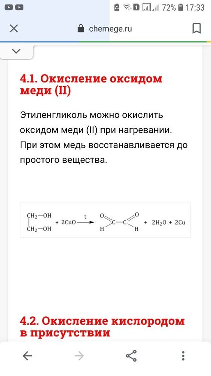

Только что, злой777 сказал:
Пишут коншно про окисление этиленгликоля....
Получится ли этот фокус с другими оксидами правее меди?
начинаются кочки..... хахаххах. Ты с медью сначало проверни)) С медью то невыйдет,остальные подавно

Канечно проверю....при кипячении может пойдет смена цвета оксида меди

Почему не выйдет? Спирты CuO на ура окисляются при нагревании. Да, собственно, и оксид не нужен. На меди идёт дегидрирование с выделением водорода.
CH2OH-CH2OH =(Cu, 200C)=> OCH-CHO + 2H2
Ещё лучше вместо меди хромит меди взять.

С хромитом меди (катализатор НТК-4) реакция около 170С начинается. Так что, достаточно кипятить и смотреть. как водород выделяется. С медью, вероятно, надо греть до 200-250, но с медью я не пробовал.
Из ЭГ в этих условиях скорее получится гликолид, чем глиоксаль.
