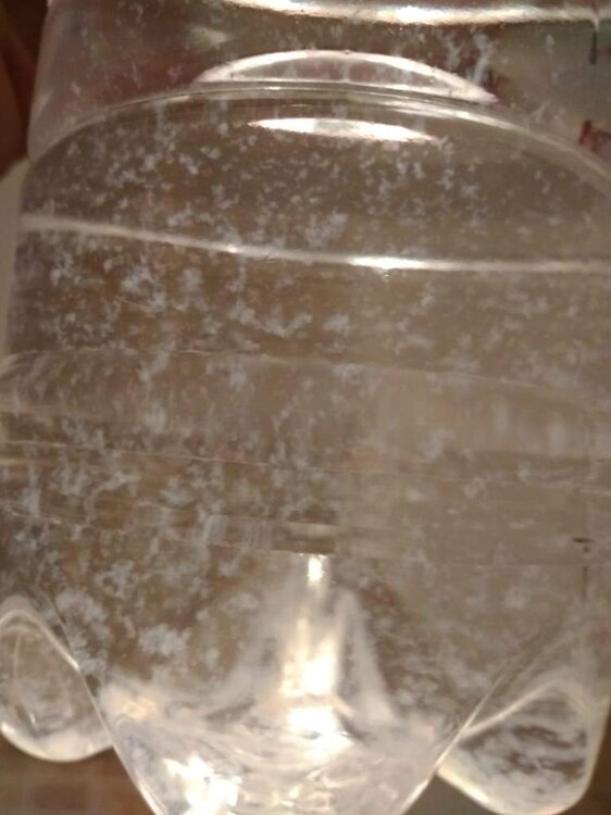

Ортофосфорная кислота привела к выпадению осадка в колодезной воде.
Уважаемые химики, помогите объяснить, что происходит?
К колодезной воде (объемом в 1 литр) с
pH 7.7
120 мг/л Ca2+
24 мг/л Mg2+
6 ммоль/л HCO3-
была добавлена ортофосфорная кислота  - 500 мг (в пересчете на чистую) для снижения pH и нейтрализации бикарбоната.
На следующий день благополучно наблюдаю огромный осадок.
Как он образовался? ЧТО ЭТО?
ИТОГОВАЯ pH - 4-4.5! (по лакмусовой бумаге, она красная).

04.05.2022 в 21:17, _agrixolus_ сказал:
нерастворимые фосфаты
 А при избытке H3PO4 в растворе они не могут перейти в однозамы или двузамы сразу? Я так считал, что CaHPO4 как-то сам образуется, он "нормально" растворим...
А теперь я понял, что я ступил. Нифига он нормально нерастворим. 200 мг/л - предел. Вот и результат.
Благодарю. Стормозил.
04.05.2022 в 21:21, chemister2010 сказал:
Выпали фосфаты магния и кальция.
Я считал, что  CaHPOтак же растворим, как и  K2HPO4
Благодарю!
04.05.2022 в 21:25, ArtemKolesnikov сказал:
что бы чистые 99% - однозамы или двузамы вышли - должно ! Соблюдаться определенные условия ....
а при такой мольности (количества ) и в небольших пределах при (рн7) там в растворе
всякой "тваре по паре"
имхо -
осадок - "вывалил" значится нерастворимые орто и - или двузам... это на холодное
вот если кипятить это "безобразие" - с осадком сложнее... может и карбонаты в осадке
добавятся...
а если прокипятить - отстоять - а после ортофосфорной - и после-после нитратом сильвера...
Изменено пользователем _agrixolus_
04.05.2022 в 20:40, ArtemKolesnikov сказал:
многовато кислоты. дозировку уменьшить в три четыре раза. или добавлять порциями.
500 мг
начинать с 50 мг.
  • Спасибо! 1
