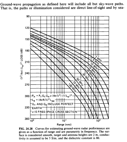

Старый справочник по радиолокации Сколника, есть в инете. Там график есть который все используют.
Это тот график или есть еще?
https://www.geo.uzh.ch/microsite/rsl-documents/research/SARlab/GMTILiterature/PDF/Skolnik90.pdf
Когда на русских сайтах "RUB 469.00 · ‎Out of stock" на западных все намного лучше. Прямиком из гугл поиска даже рекламу читать не нужно. Потому поленился искать на русским.
Может это график отражения от объекта? Скажем если объект небольшой БПЛА то как раз сколько и будет. На 2 Мгц придет 0.01 мкВт потому что объект не в силах отразить много, а на 100 Мгц в добавок потери через воздух

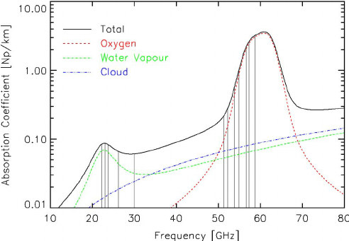

В 05.05.2022 в 18:01, Inform сказал:
Спектр проходимости радиоволн диапазона СВЧ
Т.е. 400 МГц-200ГГц. Так понимаю РЛС на базе антенны Харченко.
Такие графики есть в сети:
Atmospheric-absorption-spectrum-for-typical-surface-conditions-T-288-15-K-p-1013.png.51b2f5f233a9168660db1d59900b6ea3.png
10-20 ГГц имеет наибольшую проходимость.
Тут получается надо 2 графика. По вертикали и по горизонтали. Воздух вверху менее плотный, но там выше влажность
