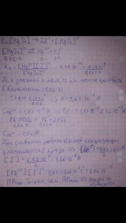

Помогите, пожалуйста, правильно ли я решила данную задачу.
Произойдет ли разрушение комплекса, если к раствору тетрайодомеркурата (ll) калия с концентрацией 0,02 М прилить равный объем раствора нитрата свинца (ll) с концентрацией 0,02 М? Kн=1,48*10^(-30), ПР(PbI2)=1,1*10^(-9)
Вывод верный. Единственное, что вызывает возражение, это терминология.
То, что вы нашли называется произведение концентраций, или ПК
ПК < ПР - осадок не образуется

16.05.2022 в 01:52, M_GM сказал:
Спасибо, учту. А сам ход решения тоже верный?
