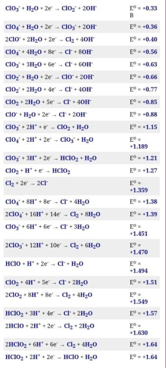

Видел только такую таблицу, какой-то из этих подойдёт? Или должен быть cl (-)/cl2?
