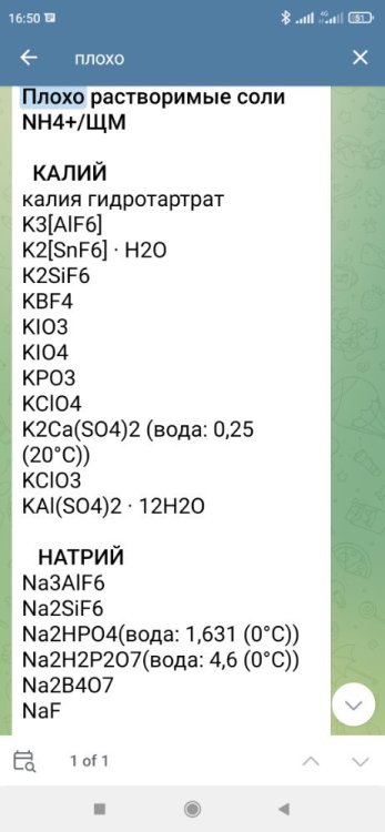

Гексафторалюминат.
04.06.2022 в 19:03, burbulis сказал:
Но подозреваю что в aq. это сделать невозможно.
Оксид алюминия растворить в плавиковке до состояния   - на дне осадок оксида алюминия.
Жижу капать в раствор с натрием, но он   будет подкисляться.
