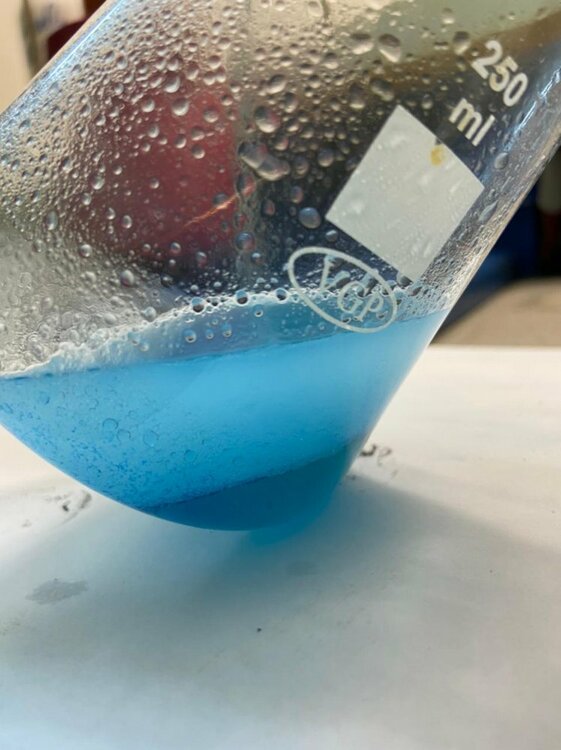

Друзья, всем добрый день! У меня такая проблема:
Провожу анализ по определению алкипропилендиамингуанидин ацетата
Согласно следующей методике: навеску средства 2г растворяют в мерной колбе вместимостью 100мл. В коническую колбу вносят 5 мл раствора пробы, прибавляют 30-40 мл дистиллированной воды, 0,1г гранулированной гидроокиси калия, 15 мл хлороформа и 1 мл раствора индикатора бромкрезолового зелёного. После взбалтывания получается двухфазная жидкая система с нижним хлороформенным слоем, окрашенным в синий цвет.(Вопрос: у меня нижний слой бесцветный (прозрачный) верхний синевато-голубой (но! если сильно перемешать в течение минуты нижний слой как и по условию становится голубым, а верхний грязно-белым) . Титруют раствором дидецилсульфата натрия при интенсивном встряхивании в закрытой колбе до перехода окраски верхнего слоя из бесцветной в голубую, а нижнего слоя из ярко-синего в бледно-голубую, добавляя в конце титрования 2 г безводного сульфата натрия для лучшего разделения слоёв.
Верхний слой бесцветным никогда не был, только светло-белым или светло-голубым титровала 10 раз. Нижний был ярко-синим, но при титровании превращался непонятно в какой цвет (сначала светло-зелёный, а затем в бледно-белый). Может ли причина быть в том, что индикатор приготовила растворением не в NaOH, а в KOH ? Спасибо!

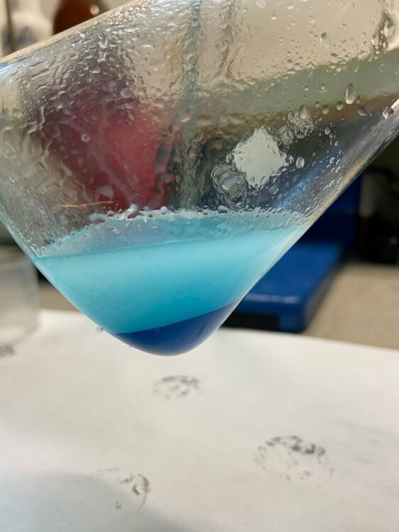

1 фото -  после взбалтывания

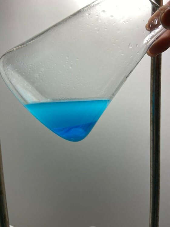

3 мл титранта

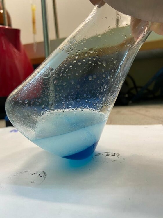

6 мл

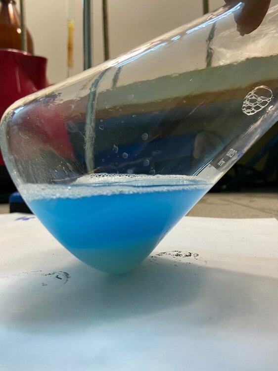

8 мл

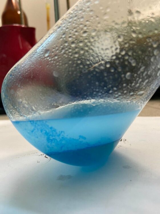

9 мл

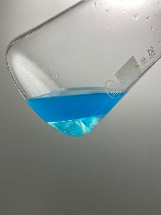

фото если очень сильно взбалтывать в течение минуты перед титрацией, чтобы нижний слой, как по условию стал синий
можно ли такой результат считать концом титрования?
В 14.09.2022 в 14:22, Ximiknew сказал:
Друзья, всем добрый день! У меня такая проблема: Провожу анализ по определению алкипропилендиамингуанидин ацетата ...
Первый раз вижу такую сложную титрацию, но поможет Вам во всем разобраться титрация собственно приготовленного раствора этого ацетата.
У вас есть стандарт его?
Вот с точной навеской этого ацетата надо провести титрацию, обратным расчетом определив, сколько титранта понадобится. Такой титрацией раствора с заданной концентрацией Вашего ацетата убьете две мухи :) : 1) увидите, какие цвета слоев на самом деле имеете в момент прибавления рассчитанного множества титранта; 2) можете определить, насколько чувстаительно изменение цвета при прибавлении избыточного количества титранта.
p.s. A формула какая у Вашего ацетата?
