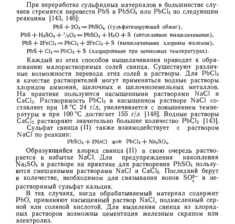

Можно восстановить PbCl2 или PbSO4 до металла "мокрым" путём.
Спойлер
               Морачевский А. Г. и др. Переработка вторичного свинцового сырья, 1993, с. 72-73:
При цементации железом (или цинком) получается губчатый свинец, который затем можно переплавить.
При электролизе можно получить как губчатый, так и компактный металл в зависимости от режима.
