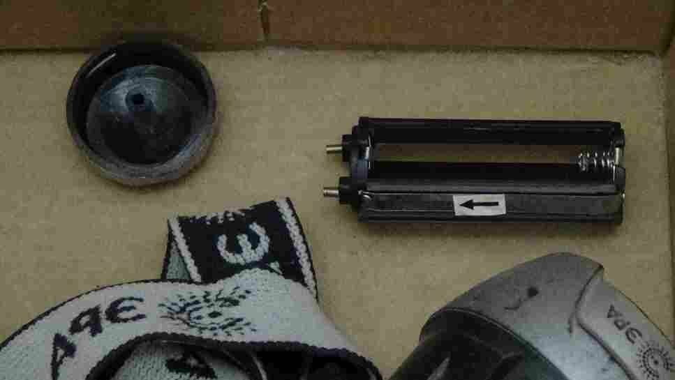

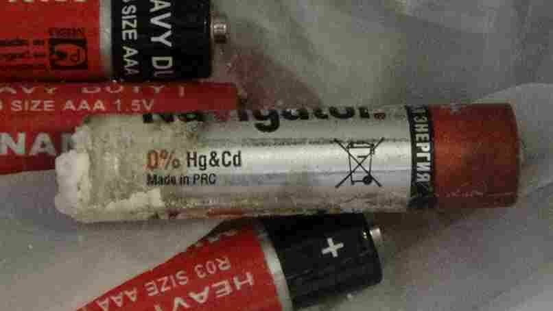

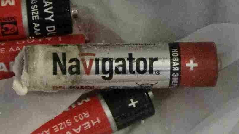

В батарейных отсеках двух налобных фонарей оказались протекшие батарейки, не вынимались они минимум с 2017 года. Промыл под краном с мылом в ванне, раковины нет. Что-то могло остаться на поверхности ванны или нет? Какие вообще токсичные вещества содержатся в пальчиковых/мизинчиковых батарейках? Я знаю, что бывают разные типы батареек, прилагаю фото тех, которые стояли у меня.
Вот, самое "страшное":
Отсеки, уже вымытые, в которых они стояли:

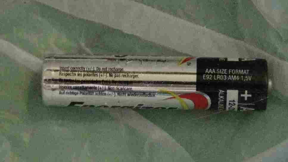

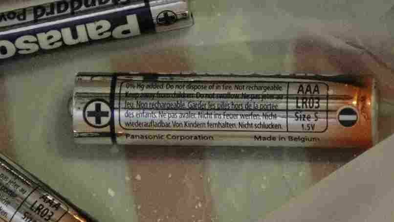

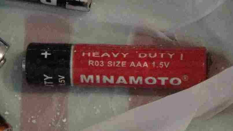

Другие батарейки из фонарей, НЕ потекшие (выкладываю фото для определения их типа и токсичности, если они потекут):

Фотографии интересны тем, что на них действительно попали два разных типа батареек. Те что панасоник щелочные, а минамото солевые (вероятно); с химической стороны они близки, у обоих катодом является MnO2, анодом цинк, разница в электролите, в щелочных батарейках это КОН, в марганцево-цинковых элементах это NH4Cl. На физическом уровне, цинковые и солевые элементы очень разные, плюс, сами солевые батарейки могут отличаться в исполнении.
В 18.05.2023 в 04:05, Dotosh сказал:
Какого типа это батарейки и насколько токсичен такой тип?
Тип указан на этикетке, обычно на щелочных батарейках специально пишется что они щелочные, если ничего не написано то это наверняка солевая батарейка. Токсичность у них чрезвычайно низкая, теоретически, они не должны быть опасны и при проглатывании т.к. цинковый стаканчик не успеет раствориться. Явно ядовитых веществ в них нет.

Гораздо хуже, когда протекают солевые батарейки, нашатырь и хлорид цинка сильные катализаторы коррозии, кроме того их растворы имеют кислую реакцию, по этому коррозия от них очень быстрая и очень сильная.

Хоть я и выложил фото разных батареек, меня все-таки больше всего беспокоят батарейки "Navigator", так как только они потекли!!! Можете сказать, к какому типу они относятся?
И то, что вы написали, как же эту гадость смывать? Я отсеки после них помыл в ванне, вроде бы с мылом. Так могло ли что-то остаться на поверхности ванны? Если там ртуть, даже в малых количествах, куда она девается при мытье водой с мылом? А кадмий? Свинец?

Успокойтесь. В солевых батарейках нет ртути, свинца, кадмия.
Если ваши батарейки выглядит не так как на изображении, достаточно протереть батарейный отсек влажной тряпкой и забыть.
