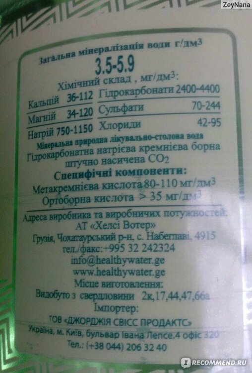

 Приветствую господа специалисты! Вот какой вопрос - в школе учили что метакремниевая кислота H2SiO3 не растворима в воде вообще совсем никак. А вот на составе минеральной воды Набеглави (Грузия) указано - специфический компонент H2SiO3 55-90 (иногда другие цифры) мг/л
  Не могу понять - в Грузии какая-то своя, неМенделеевская химия?
  Просто газировку пить скучно, добавление соли и соды в итоге дает ощущение что наглотался морской воды. Хотелось бы приготовить нечто нестандартное... Кстати вкус у Набеглави действительно специфичкский

Часто в целях унификации подхода к выражению концентрации пишут сосав в пересчете на какое-то базовое соединение. Скажем, в удобрениях фосфор пересчитывают на Р2О5. Ну и тут силикаты в пересчете на кислоту. Тем более, что силикаты бывают очень сложного состава.

Кремниевая кислота может находится в воде в виде золя, причем очень стабильного.
Кроме того, кремний может входить в состав других соединений или замещать некоторые элементы изоморфно, а указанная кремнекислота является только весовой формой определения общего содержания кремния.
