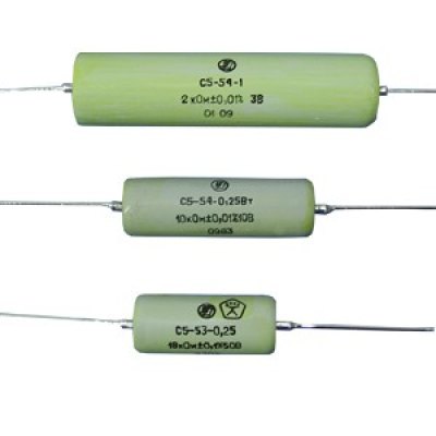

Приборы поверяют по образцу, у резисторов есть точность, точные резисторы не такие как обычные внешне.
постоянные прецизионные есть 0.01% ошибки, есть и 0.001%
