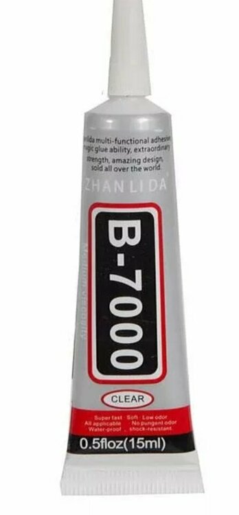

Я для подобных целей пользуюсь китайским контактным ПУ клеем. Стоит копейки, продаётся в каждом отделе с запчастями, инструментом для ремонта мобильных телефонов (на него рамки экранов и корпуса клеят). Очень удобный металлический носик у маленького тюбика - как игла от толстого шприца.

Если материал хорошо растворяется, то склейка на растворитель, как правило, с большим отрывом выигрывает по прочности у всех этих адгезионных клеев. Так как это по сути сварка, адгезия принципиально выше.
