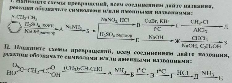

Как выполнить первые реакции в цепочках превращений по органической химии?
katyuuuuusha
В 1 цепочке 1). Сульфирование в пара-положение с последующей заменой на ОН.
Во 2 1). Конденсация малоновой кислоты с альдегидом с декарбоксилированием, получается
Me2CH-CH=CH-COOH
структурная формула  +  NaOH    Феноксид натрия структурная формула  +  Этилмеркаптан структурная формула
Концентрированная серная кислота в реакции используется как водоотнимающее средство по всей видимости
Пропандиовая кислота структурная формула  + 2 Метилпропиональдегид, Метилпропаналь структурная формула    a92r14j6j8r2a1a1.png  +  2H2O
в этом длинном соединении я пропустил два атома кислорода
Изменено пользователем What's my life?
