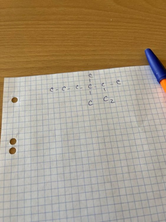

Написать один изомер и дать из него название
На первой картинке само задание. Я решил его вот так, подскажите верно ли решено задание, если нет, то где я ошибся. Ещё я не совсем разобрался по поводу C2 и не понимаю как именно от него сделать изомер.
В 29.06.2024 в 11:46, dotmol сказал:
На первой картинке - само задание. Я решил его вот так. Подскажите, верно ли решено задание,а если нет, то где я ошибся. Ещё я не совсем разобрался по поводу C2 и не понимаю, как именно от предложенной структуры сделать изомер...
С2-видимо, ЭТИЛ. Не? Цезий чтоль? Не? А что тогда? Судя по странной записи "задания", всё-таки ЭТИЛ. Структура с первой картинки тогда будет называться "3,4,4-триметилгептан". А Вам нужен изомер. Ну, например, "3-метил-4-этил-гептан". Сути второй картинки не понял...
