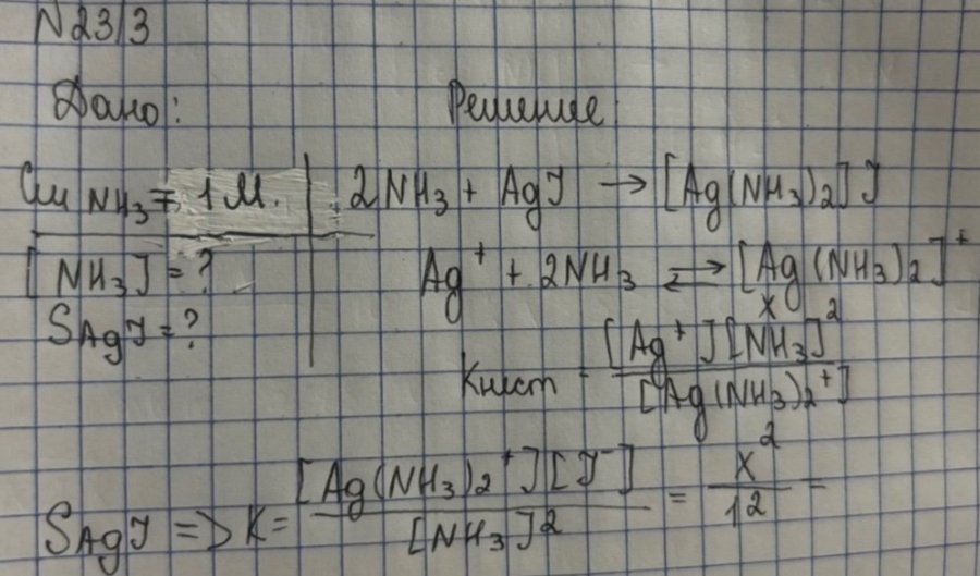

23/3. Вычислить равновесную концентрацию лиганда и растворимость (моль/л) осадка вследствие образования комплексов: AgI в 1 М NH3 (Ag(NH3)2+)
тоже запуталась в соотношении концентраций; по константе неустойчивости аммиак принять за икс? ниже прикреплю
буду благодарна за помощь
23/3
