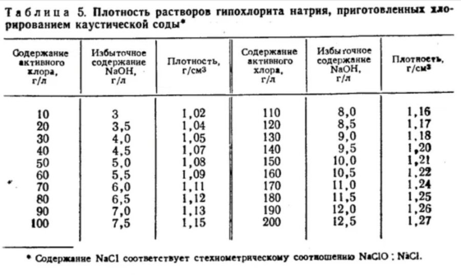

Так, с интернета, отлично, об этом я и хотел поговорить.
Вот я скачал таблицу плотности гипохлорита, но там указано что при содержании гипохлорита 140 г/л плотность составляет 1,20 г/см3, а при 190 г/л- 1,26 г/см3...
