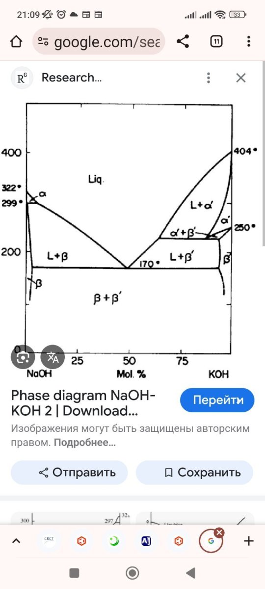

dmr Опубликовано 29 Ноября, 2024 в 16:08 Поделиться Опубликовано 29 Ноября, 2024 в 16:08 В 29.11.2024 в 21:07, Xerox181 сказал: Я раньше где-то в интернете читал, что если смешать гидроксид натрия с гидроксидом калия, то общая температура плавления падает и это используется для добычи натрия и калия методом электролиза расплавов. Может я забыл, не то не с тем смешивалось? Конечно температура намного меньше будет Индивидуальная температура плавления 322 и 404 Температура плавления смеси 170 Ссылка на комментарий
