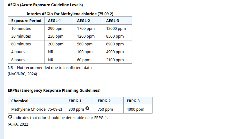

zjnfre Опубликовано 3 Апреля, 2025 в 10:18 Поделиться Опубликовано 3 Апреля, 2025 в 10:18 Подскажите пожалуйста, перешла в новую лабу, тут каждый день 5/2 растворяется по 400 мл дихлорметананом растворяется pla, затем это варится нагревается, летят пары, применяю сиз последние дни, около недели работала без сиз, вытяжка 50 на 50 работает. Вопрос. Насколько опасен ДХМ? Сколько можно работать с ним времени? Через какое время он будет влиять на организм? До этого работала не с такой агрессивной органикой. И не такой токсичной. Типо этилацетат, мтбэ, ацн, муравьинка. Было ок. Сейчас очень много начиталась про ДХМ и что он разрешён только в РФ. Ссылка на комментарий

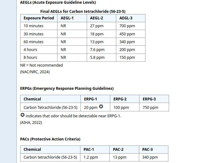

BritishPetroleum Опубликовано 3 Апреля, 2025 в 11:09 Поделиться Опубликовано 3 Апреля, 2025 в 11:09 (изменено) В 03.04.2025 в 14:18, zjnfre сказал: Подскажите пожалуйста, перешла в новую лабу, тут каждый день 5/2 растворяется по 400 мл дихлорметананом растворяется pla, затем это варится нагревается, летят пары, применяю сиз последние дни, около недели работала без сиз, вытяжка 50 на 50 работает. Вопрос. Насколько опасен ДХМ? Сколько можно работать с ним времени? Через какое время он будет влиять на организм? До этого работала не с такой агрессивной органикой. И не такой токсичной. Типо этилацетат, мтбэ, ацн, муравьинка. Было ок. Сейчас очень много начиталась про ДХМ и что он разрешён только в РФ. В сравнении с тетрахлорметаном водичка. Ничего особо. Разница на порядок. Изменено 3 Апреля, 2025 в 11:10 пользователем BritishPetroleum 1 Ссылка на комментарий
