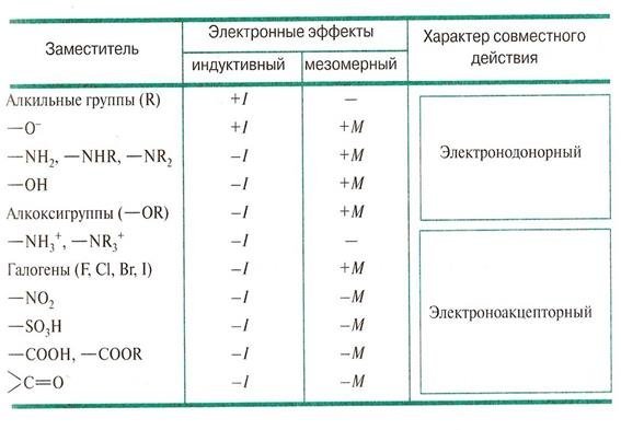

C11H26NO2PS Опубликовано 4 Апреля, 2025 в 05:32 Автор Поделиться Опубликовано 4 Апреля, 2025 в 05:32 В 03.04.2025 в 21:11, yatcheh сказал: Электронная пара с НЭП азота перескочила на вакантную орбиталь карбкатиона. Образовалась пи-связь и катион иминия. Почему хлорацетон слабая кислота,а нитроацетон и оксобутанон сильные,у групп же эффекты одинаковые? Ссылка на комментарий
Nemo_78 Опубликовано 4 Апреля, 2025 в 06:28 Поделиться Опубликовано 4 Апреля, 2025 в 06:28 В 04.04.2025 в 08:32, C11H26NO2PS сказал: Почему хлорацетон слабая кислота,а нитроацетон и оксобутанон сильные,у групп же эффекты одинаковые? Это с каких пор эффекты галогена с нитро- и оксогруппой одинаковыми стали? Ссылка на комментарий
C11H26NO2PS Опубликовано 4 Апреля, 2025 в 06:41 Автор Поделиться Опубликовано 4 Апреля, 2025 в 06:41 В 04.04.2025 в 09:28, Nemo_78 сказал: Это с каких пор эффекты галогена с нитро- и оксогруппой одинаковыми стали? И те и те же акцепторы Ссылка на комментарий
yatcheh Опубликовано 4 Апреля, 2025 в 07:05 Поделиться Опубликовано 4 Апреля, 2025 в 07:05 В 04.04.2025 в 09:41, C11H26NO2PS сказал: И те и те же акцепторы Хлор -I, +M Мезомерный эффект хлора слабый, но положительный. Нитро -I, -M Тут по обоим эффектам - акцептор. Кроме того, сила эффектов разная у разных групп. Ссылка на комментарий
