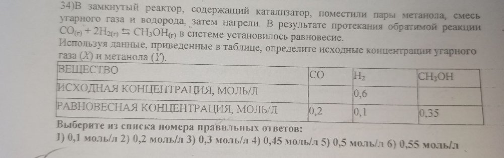

AltanDagbaev Опубликовано 12 Апреля, 2025 в 03:54 Поделиться Опубликовано 12 Апреля, 2025 в 03:54 Помогите, пожалуйста, решить, у меня вообще ответ не получается.... Ссылка на комментарий
What's my life? Опубликовано 12 Апреля, 2025 в 12:51 Поделиться Опубликовано 12 Апреля, 2025 в 12:51 Всё просто. CO(г) + 2H2(г) ⇄ CH3OH(г) В систему уже введёны пары метанола, поэтому изначальная его концентрация уже не может быть равна нулю. Сначала находим разницу через концентрацию водорода: [H2] исходная = 0,6 а так как у водорода перед молекулой стоит 2, то чтобы соотнести это с другими веществами, у которых коэффициент равен 1, нужно для вычисления [H2] равновесной поделить значение на 2 [H2] равновесная = 2(0,3 - x) = 0,1 2(0,3 - x) = 0,1 0,6 - 2x = 0,1 -2x = -0,5 x = 0,25 Значит эта разница - то есть концентрация, которая пошла на ход реакции, равна 0,25 моль/л А теперь уже находим исходные значения угарного газа и метанола зная эту разницу, но тут мы уже находим новое неизвестное: y - 0,25 = 0,2 y = 0,2 + 0,25 y = 0,45 Значит, исходная концентрация угарного газа равна 0,45 моль/л По такой же логике находим второе неизвестное: z - 0,25 = 0,35 z = 0,35 + 0,25 z = 0,6 Получается, исходная концентрация паров метанола равна 0,6 моль/л Из предложенных ответов правильный только один - ответ №4 - 0,45 моль/л (если, конечно, все ответы представлены на снимке) Ссылка на комментарий
Решение ykyc nupaHbu Опубликовано 12 Апреля, 2025 в 13:26 Решение Поделиться Опубликовано 12 Апреля, 2025 в 13:26 Было водорода 0,6, стало 0,1. 0,5 прореагировали с 0,25 СО и стали 0,25 метанола. Лишние 0,1 метанола были в системе. В равновесном состоянии в системе 0,2 СО, и ещё 0,25 СО заведомо превратились в метанол. Значит исходная концентрация угарного газа 0,45. В 12.04.2025 в 15:51, What's my life? сказал: Получается, исходная концентрация паров метанола равна 0,6 моль/л Не сходится у меня с Вами. 1 Ссылка на комментарий
AltanDagbaev Опубликовано 12 Апреля, 2025 в 18:15 Автор Поделиться Опубликовано 12 Апреля, 2025 в 18:15 В 12.04.2025 в 17:51, What's my life? сказал: Из предложенных ответов правильный только один - ответ №4 - 0,45 моль/л (если, конечно, все ответы представлены на снимке) Вот именно, что все... Поэтому, собственно, задала вопрос, что ответ получить не могу... В 12.04.2025 в 18:26, ykyc nupaHbu сказал: Не сходится у меня с Вами. Вы про разные данные говорите, исходная углекислого газа у вас одинаковая Ссылка на комментарий
What's my life? Опубликовано 12 Апреля, 2025 в 18:28 Поделиться Опубликовано 12 Апреля, 2025 в 18:28 В 12.04.2025 в 18:26, ykyc nupaHbu сказал: Лишние 0,1 метанола были в системе. Не сходится у меня с Вами. Ой, да, вы правы, молодёжь! Простите мою старую голову. Да, действительно, в продуктах реакции будет обратная зависимость. Не минус, а плюс надо было поставить. z + 0,25 = 0,35 z = 0,35 - 0,25 z = 0,1 Вот теперь получается правильные ответы №1 и №4 В 12.04.2025 в 23:15, AltanDagbaev сказал: Вот именно, что все... Поэтому, собственно, задала вопрос, что ответ получить не могу... посмотрите вот сверху человеку под ником укус пираньи ответил.. 1 Ссылка на комментарий
