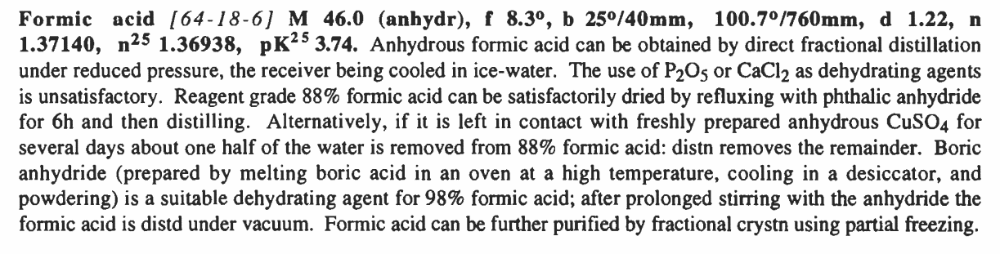

dmr Опубликовано 21 Апреля, 2025 в 16:29 Поделиться Опубликовано 21 Апреля, 2025 в 16:29 https://chemister.ru/Databases/Chemdatabase/properties.php?dbid=1&id=1118 1 Ссылка на комментарий

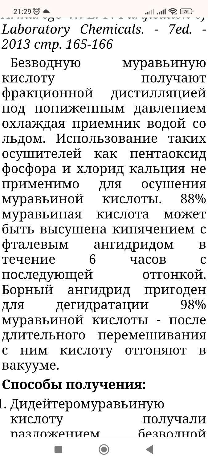

dmr Опубликовано 17 Мая, 2025 в 14:39 Поделиться Опубликовано 17 Мая, 2025 в 14:39 В 17.05.2025 в 19:28, podlyinarod сказал: Имхо, поскольку пятиокись даёт с муравьинкой угарный газ только при нагревании, достаточно отдозировать её так, чтобы после низкотемпературной стадии её, пятиокиси, там точно не осталось. А осталась та самая метафосфорная плюс более гидратированные формы. Второе сообщение в этой теме посмотрите В 21.04.2025 в 21:29, dmr сказал: https://chemister.ru/Databases/Chemdatabase/properties.php?dbid=1&id=1118 Написано что не применимо Ладно не применим хлорид кальция, а почему бы не применить например гипс Ссылка на комментарий
nerpa Опубликовано 17 Мая, 2025 в 14:49 Поделиться Опубликовано 17 Мая, 2025 в 14:49 В 17.05.2025 в 08:39, dmr сказал: Второе сообщение в этой теме посмотрите Написано что не применимо Мне кажется, что это неточный перевод. В оригинале юзается слово "unsatisfactory", что по смыслу ближе к "неудовлетворительно". Типа "сушить-то будет, но результат не понравится". В оригинале же в качестве осушителя предлагают также юзать безводный сульфат меди. Ссылка на комментарий
