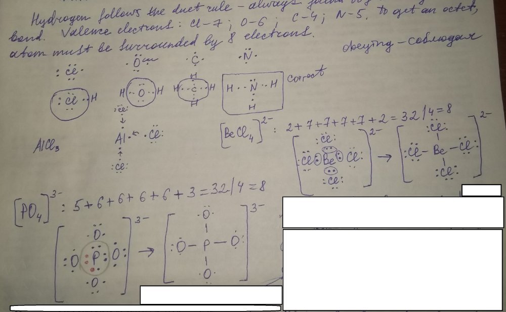

Не понимаю как отобразить их структуру, электрон же должен быть напрямую передан фосфору, но как его передать, если там уже четыре кислорода? Куда воткнуть электрон от водорода и образовать с ним связь и при этом ещё погасить на +1 заряд у фосфата? Или фосфат-ион от четырех кислородов образует электрическое поле и этот электрон равномерно взаимодействует с полем, втягиваясь в него на равное расстояние от всех атомов кислорода?

Ты бы прислал картинку, что получается, а то всё в куче - кони, люди.

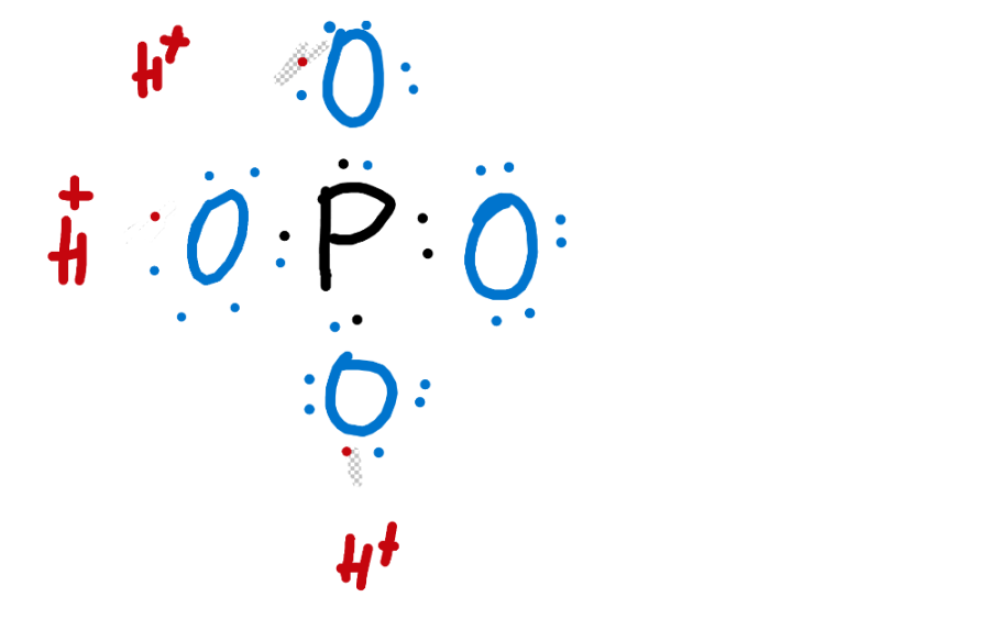

В фосфат-ионе на каждом кислороде по три свободные пары электронов: две свои, и третья пара из одного своего и одного, оставшегося от водорода, когда водород отвалился в виде иона. Это касается трёх кислородов, четвёртый получает от фосфора готовую пару, как в азотной кислоте. В кислоте 4 кислорода разные: 3+1. В фосфат ионе они выравниваются, но все электроны остаются на своих местах. Цветом я показал, чьи были электроны изначально.

В 19.05.2025 в 22:57, What's my life? сказал:
было написано что для веществ с ионным типом связи структуры Льюиса не могут быть применены
Имеется ввиду, что ионную связь мы показываем парой зарядов, а не общей парой электронов, пара электронов остаётся на анионе и ставится минус (я, кстати, забыл минусы нарисовать на картинке), а рядом катион с плюсом.
