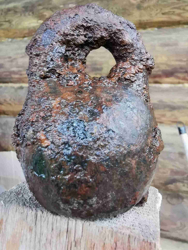

Очистить чугунную гирю

В 18.05.2025 в 16:58, Эрин сказал:
Приветствую! Как очистить гирю с такой мощной коррозией?
Найдите пластиковые тазик или ведро, куда она полностью помещается литров на 15. Залейте водой,так  что бы  гиря полностью была в воде. Добавьте в воду соды и лимонной кислоты. И оставьте так на пару дней
Но вообще-то такую красоту даже жалко портить))

В 18.05.2025 в 14:58, Эрин сказал:
Сначала надо очистить механическим путем.Хоть зубами выгрызать.Насколько сможете.Потом залейте раствором щавелевой кислоты.Оставьте на полдня.

Могу предложить два способа.
1. Замочить гирю в керосине или минеральном масле на несколько дней или дольше, после чего ржавчина довольно легко отслаивается.
2. Нагреть гирю градусов до 300, а после остывания на воздухе обстучать её и обшкрябать металлической щёткой. Можно не греть всю гирю, а прогревать только её поверхность газовой горелкой и т. п.
В любом случае для окончательной очистки того, что останется от гири, потребуется один из методов очистки, предложенных выше. Если хотите, чтобы гиря засияла, то используйте пескоструйную очистку.

В 18.05.2025 в 15:22, Нитровальщик сказал:
Правда, испортите музейный экспонат 😁
