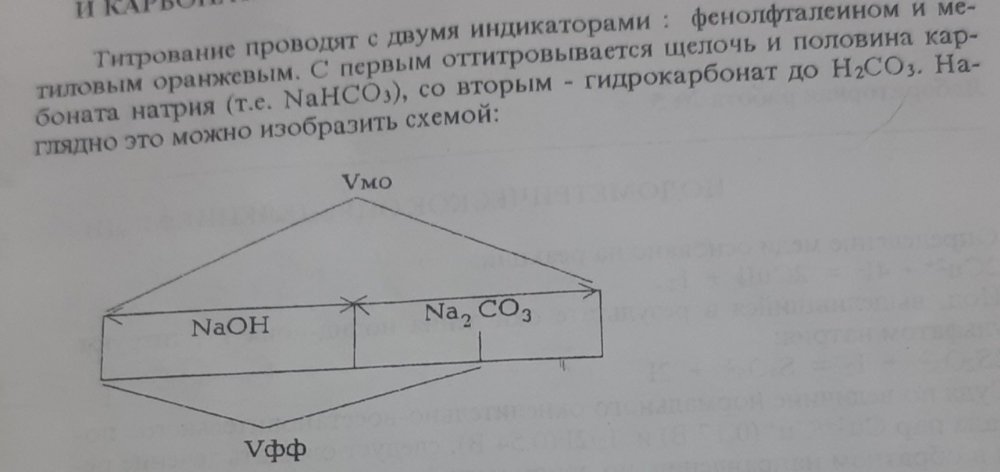

Автор методички сходит с ума.
Вот как вы должны замерить объем метилоранжа или фенолфталеина??? Вы ведь его прибавляете по каплям, а не через градуированную пипетку. Я вам лучше дам свои данные и покажу свой расчёт, который давал своим студентам.

Можно ли посчитать теоретически сколько должно уходить на титрование ф/ф и м/о и какие  лучше брать объёмы
для задач и как это сделать?
