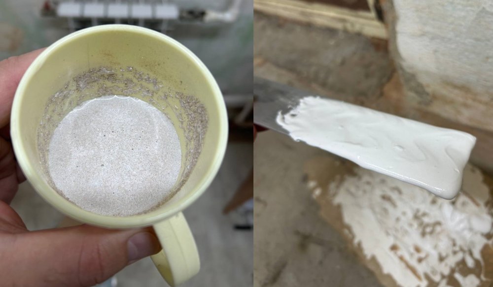

Добрый день! Посоветуйте пожалуйста огнеупорный наполнитель для конструктивной обмазки на водной основе (не вспучивающейся!) по металлу. Из тех, у которых толщина сухого слоя 3+ мм на металлических балках:)
Пробовал использовать вспученный вермикулит, но обмазка получается не белая, а серовато-коричневая (фото со стаканом). Не помогает даже увеличение количества диоксида титана. Также, поверхность получается шероховатая из-за вкраплений вермикулита. Посмотрел, какая имеется на рынке аналогичная обмазка - она белоснежная и очень однородная, без присутствия вкраплений (фото с металлической пластиной). Судя по всему огнеупорный наполнитель там белый или близок к белому и с очень мелкой фракцией.
Может кто-нибудь посоветовать какой наполнитель можно попробовать использовать?
Понимаю, что для огнеупорной обмазки внешний вид не главное, но хочется соответствовать конкурентам на рынке:)
Обмазка нужна высокой категории - 120 минут огнестойкости, а в идеале 150, поэтому интересует наиболее эффективные наполнители.

размер частиц тоже важен, а не только состав

Напрашивается электрокорунд... :)
Большое спасибо!:) Наслышан про оксид алюминия, надо будет попробовать!:)
