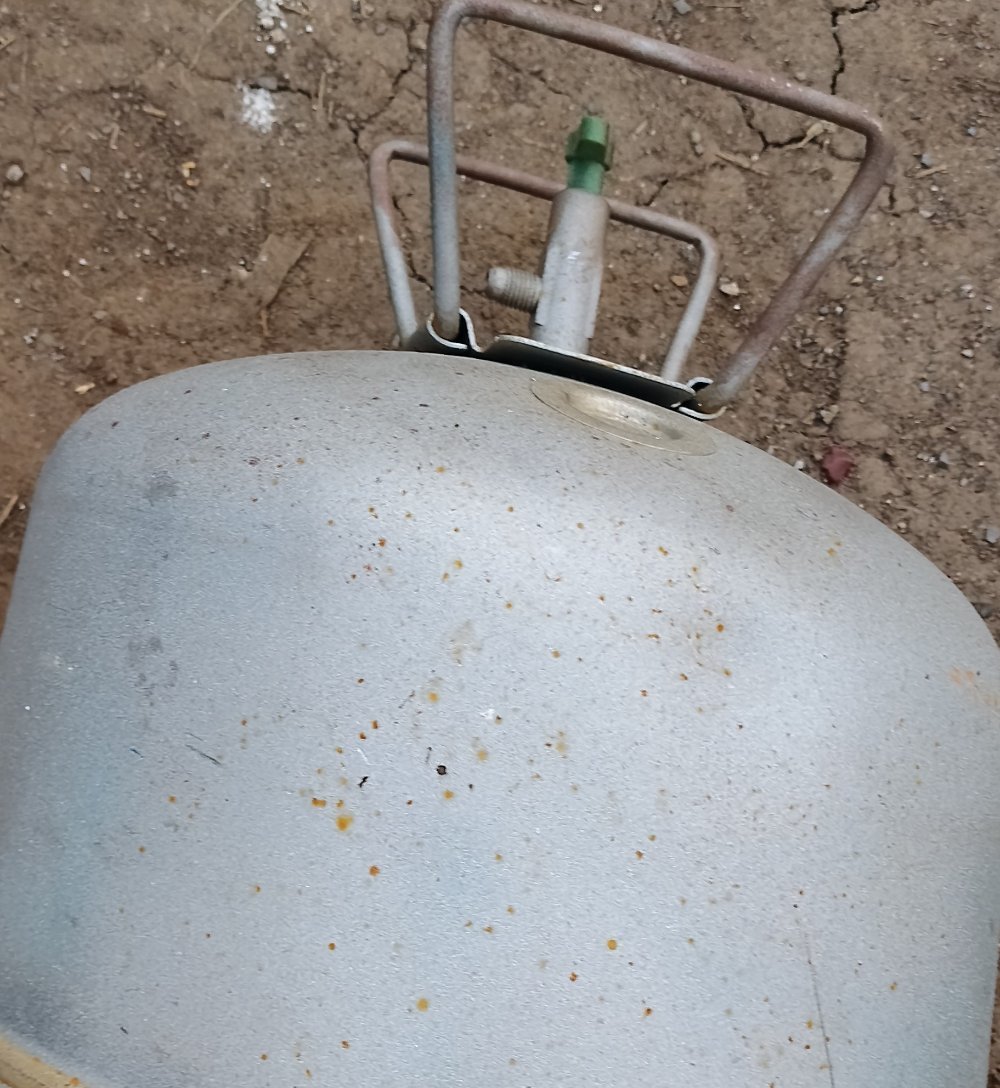

Распилить фреоновый баллон
Есть баллон из под фреона 134.
Брал бушный, продавец ничего толком сказать не может про него, дает какую то разрозненную противоречивую информацию про него.
Нужно баллон распилить, и сделать барабан для шаровой мельницы. Пробовал крутить до упора кран в разные стороны никакого газа не выходит, и под водой пузырьков нету. И газ не выходит, и вода не заходит. Но внутри слышно как плещется жидкость. Продавец говорит что там остатки фреона якобы, хотя может и водица, или остатки масла. Вобшем надо сначала выпустить все что там есть.
Дусаю если там фреон в жидкой фазе, то он под давлением газовой фазы. Атмосфер 10-20.
На chipmaker советовпли на сцать, и сверлить сверлом на 3мм. Начнет дуть в лицо, и перестанет, но мне сцыкотно так. Гвоздем пробивать тоже страшновато, может вылететь под давлением.

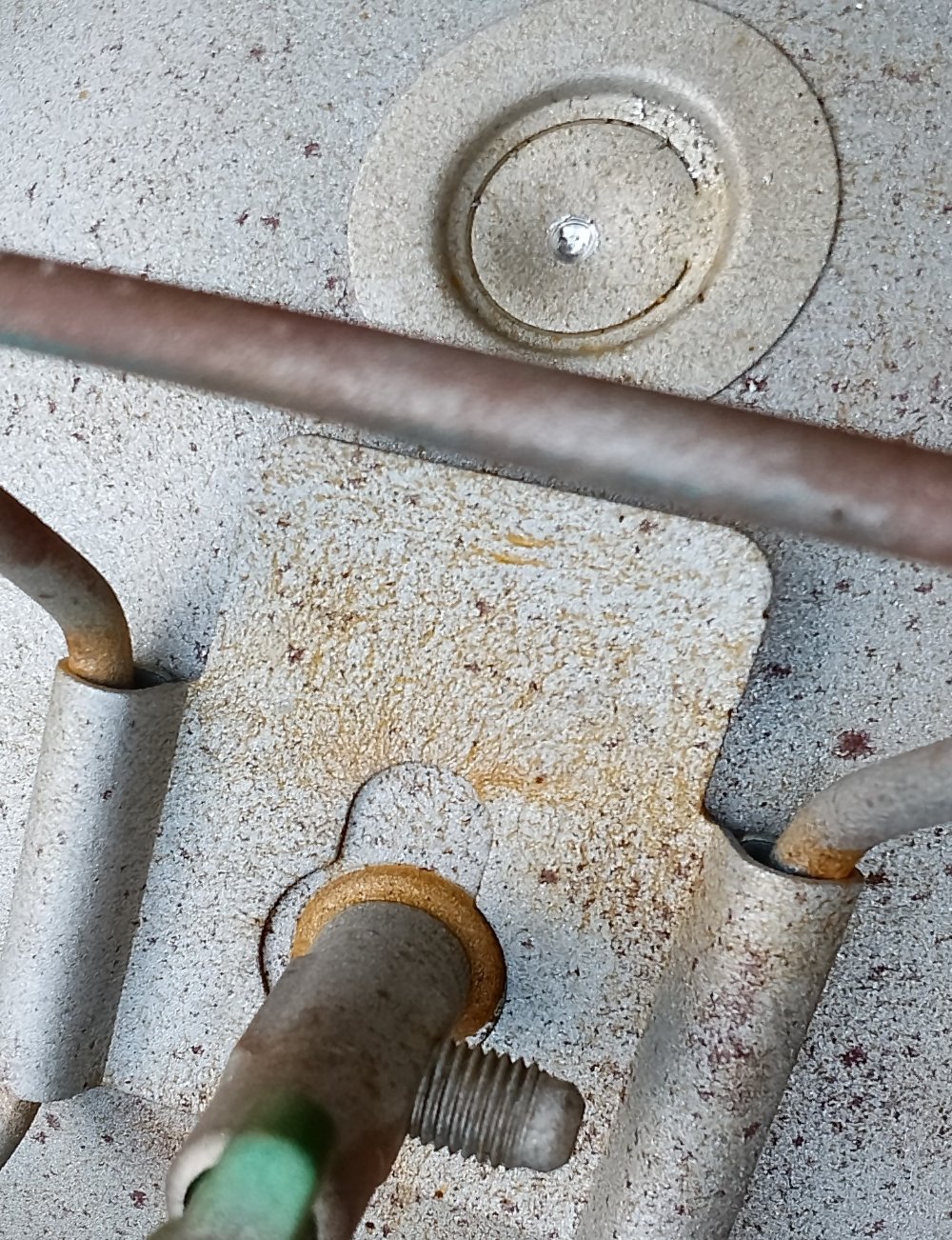

Начал сверлить взрывной клапан, но не дрсверлил
Просто пилить болгаркой тоже страшновато, под давлением все таки.
Была идея положить на его верхнюю часть термит, поджечь фитилем, и ждать пока проплавит.
Кто что посоветует? Уже заказал новый баллон, но надо ждать пока придет, а пока с этим надо что то делать
Не сцы! Фреон безопасен. Пошипит и перестанет. Не такое уж и большое, в пределах 20 бар. Именно чтобы баллон гарантированно не лопнул, вам и посоветовали сначала просверлить дырочку 3-4 мм.

В 06.06.2025 в 19:34, podlyinarod сказал:
Еще у дрели патрон кривой,до этого ломал два сверла 3мм пытаясь ей сверлить профиль.
Мне кажется что оно пробьет защитный щиток и застрянет в голове) ну это из разряда забыл выпить таблетки, фантазия разыгралась
Там сразу одномоментно появится дырка 3мм, или , сначала меньше, скажем 1мм по середине, чтоб можно было успеть понять
На заводе раньше как то занимался с азотными и окисноэтиленовыми баллонами, тоже в атмосферу стравливали , страшновато шипело, но там хоть опилок от свердения не было
В 06.06.2025 в 19:35, podlyinarod сказал:
Там скорее всего масло болтается.
Вот и я так же думал, но продавец говорит что фреон, хотя может он не знает
В 06.06.2025 в 19:35, Нитровальщик сказал:
Термит и безопасность расстояние в помощь
Думал сделать мягкий, пластичный термит, или поставить небольшую массу грамма полтора чего нибудь с фитильком
Подсоединил силиконовый автомобильный шланг, открыл кран и дунул воздуха . Воздух заходил, и пузырьков не было видно. Все делал под водой.
Просверлил наконец. Надеюсь масло не полыхнет от искр болгарки, не клиторальное залили только если)
