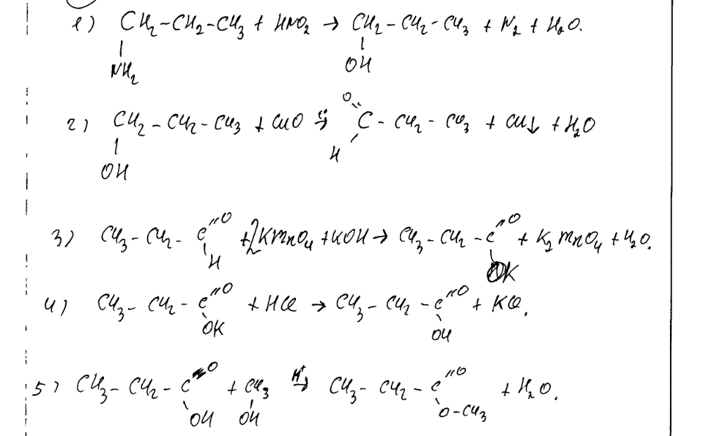

Поставили за это 2/5 балла. Я посмотрел реакции и понял, что неправильно только в 3 из-за коэффициентов. Посмотрите , пожалуйста,  и скажите, где есть ошибки , если они есть.

В 08.06.2025 в 10:45, Даня Плеха сказал:
В третьем продукт восстановления - не манганат, а MnO2. А так  - всё верно, на четвёрку как минимум.

В 08.06.2025 в 20:12, yatcheh сказал:
На экзамене поставили , к сожалению, 2 из 5

В 09.06.2025 в 00:36, grau сказал:
А я думаю, что реакцию 3) с точки зрения образующихся продуктов ТС написал верно (Mn+7 --> Mn+6)
А судьи кто? Что за экзамен? Приведите условие задания.
ЕГЭ по химии в этом году. Заданий, к сожалению, в открытом доступе нету, только скан ответов.

В 12.06.2025 в 14:26, chemister2010 сказал:
Может автор думал, что пропиламин с азотистой даст изопропанол?
Тогда вообще всё не так:
1) изопропанол
2) ацетон
3) ацетат калия в плюсе с карбонатом калия
4) уксусная кислота
5) метилацетат
Вот о чём я ещё подумал относительно реакции 3) - окислять в щелочной среде хоть пропаналь, хоть ацетон как-то противоестественно, учитывая, с какой лёгкостью они вступают в реакции конденсации в этих условиях.
