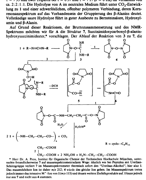

Я еще думала, что нагрев может быть связан с экзотермическим гидролизом EDC, а пузырьки - это, вероятно, CO2 из воды. pH нашей Milli-Q воды около 7.5–8, возможно из-за растворённого бикарбоната. При добавлении NHS pH понижается, что может способствовать выделению CO₂.
Имеет ли это смысл?
И вот она твоя активная частица
в которой этот NHS-активатор затем замещается на инсулиновые активные аминные группы

В литературе еще такой пример есть
Да, по всей видимости это и происходит) я чувствовал что должна быть гдето углекислота, но такой механизм не знал))
