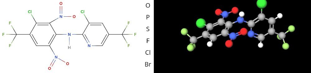

Почему у данного жёлтого соединения при pH больше 8 происходит переход в оранжевую форму? Образуется нитронат? По аналогии с ксантопротеиновой реакцией? По какому кольцу?

Это N-H - кислота, довольно сильная. Образуется анион Ar-N--Ar', заряд на азоте делокализуется в ароматических циклах (=N-). Тут можно нарисовать пару десятков мезомерных структур с участием обеих колец.
