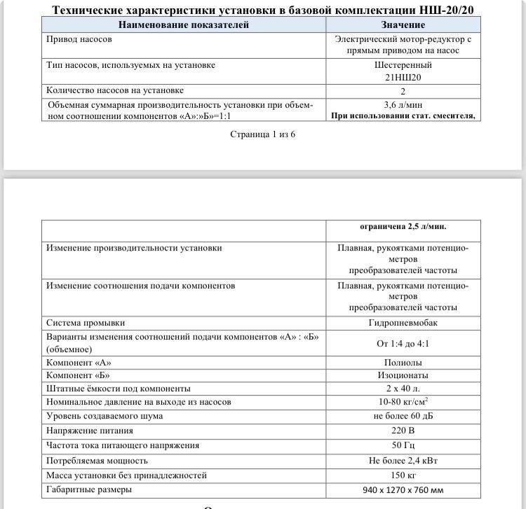

В 27.08.2025 в 18:44, Пётр гидантоинов сказал:
Для жидкой резины. 2х компонентный подойдёт?
Производитель сообщил, что аппарат подходит для 2-к резин.
Необходимо предварительно уточнить пропорции компонентов, вязкость и температурные режимы.
