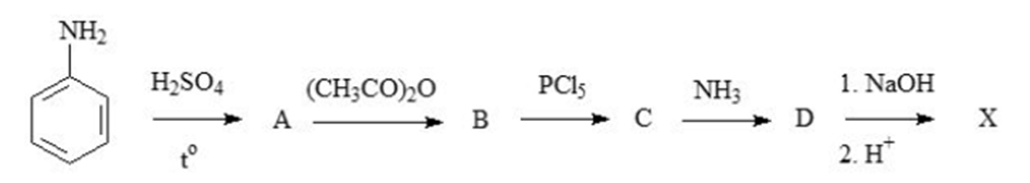

Цепочка превращений. Определить зашифрованные вещества
Перейти к решению Решено chemister2010,
  • Решение
Анилин - п-аминобензолсульфокислота - N-ацетил-п-аминобензолсульфокислота - N-ацетил-п-аминобензолсульфохлорид - N-ацетилсульфаниламид - сульфаниламид
