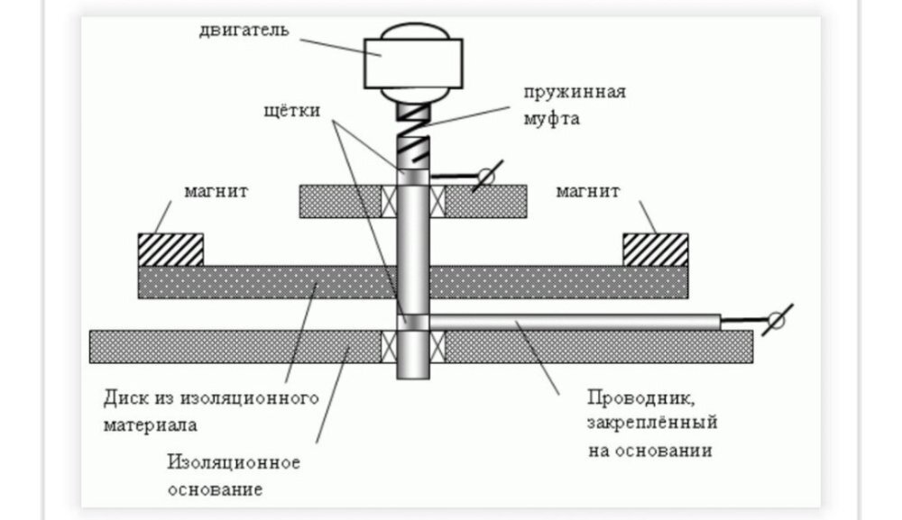

В 17.01.2026 в 12:48, Сергей Каравашкин сказал:
 То есть ток в контуре будет противодействовать смещению магнита, что можно было наблюдать на видео с магнитом и медной пластиной.. 😃
Значит так:
Диск с магнитом вращается.
Магнит периодически  проходит над  проводником, в котором возникает противодействующий вращению ток .
Получается, что диск периодически  отталкивается полем  магнита от тока,  как веслом от воды.
Остроумно, но ток связан с проводником.
Поэтому фактически магнит будет отталкиваться своим полем от проводника, закреплённого на основании.
Изменено пользователем Химкур

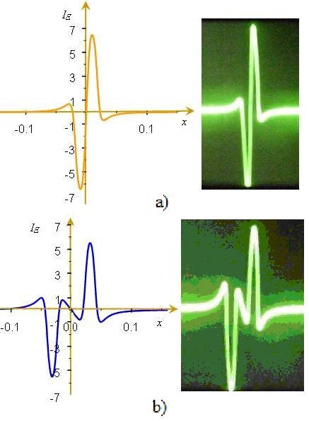

В 18.01.2026 в 05:53, Химкур сказал:
Входя - будет отталкиваться. При выходе - будет притягиваться. Одним словом, будет сопротивление движению. Ведь осциллограмма, как я показывал, имеет двусторонний вид
