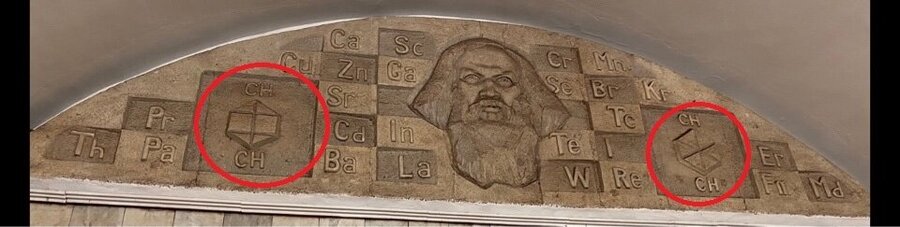

Я не химик, а сценарист, объясните пожалуйста что это значит…
Капитан Рентген
В Москве на станций метро Менделеевская в конце зала есть фреска. На ней элементы из периодической таблицы, портрет Менделеева и два шестиугольника с линиями и надписями СН. Объясните пожалуйста что это такое?
Похоже, что это призман - гипотетический изомер бензола.
Такой призмы в чистом виде не существует, но вроде бы есть такая призма с заместителями, которые затрудняют её раскрытие.
А справа - гипотетическая структурная формула того же бензола, которая просто некорректна.

В 03.02.2026 в 18:15, Капитан Рентген сказал:
Есть такая молекула - бензол C6H6, во времена стародавние много было разнотолков как там химическая связь в ней устроена. Квантовых методов не было еще и про ароматичность не знали потому рисовали всякие замысловатые штуки, это одни из них.

Существует, еще в 70е годы синтезирован. Он даже стабилен при комнатной температуре.
Это древние формулы бензола. Слева - формула Ладенбурга, справа - формула Клауса.
Формулу Ладенбурга оформители нарисовали с искажением, дабы не нарушать шестиугольную симметрию обоих рисунков. На самом деле она имеет вид трёгранной правильной призмы.

Как уже указали выше, углеводород такого строения был получен значительно позднее бензола и получил название призман, но кроме формулы C6H6 ничего общего с бензолом он не имеет, являясь всего лишь его структурным изомером.
