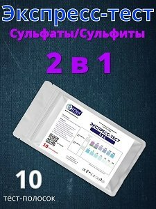

Существуют Тест-набор для определения сульфита (используют метод Ripper, который использовали в винодельческой промышленности в течение многих лет в качестве стандарта для быстрого анализа сульфитов). Наборы эти привезти в РФ оказалось нереально. Или ооооочень дорого. Есть тест-системы производства РФ для определения сульфитов в воде, но, по уверению производителя, они не работают с вином/соком.
