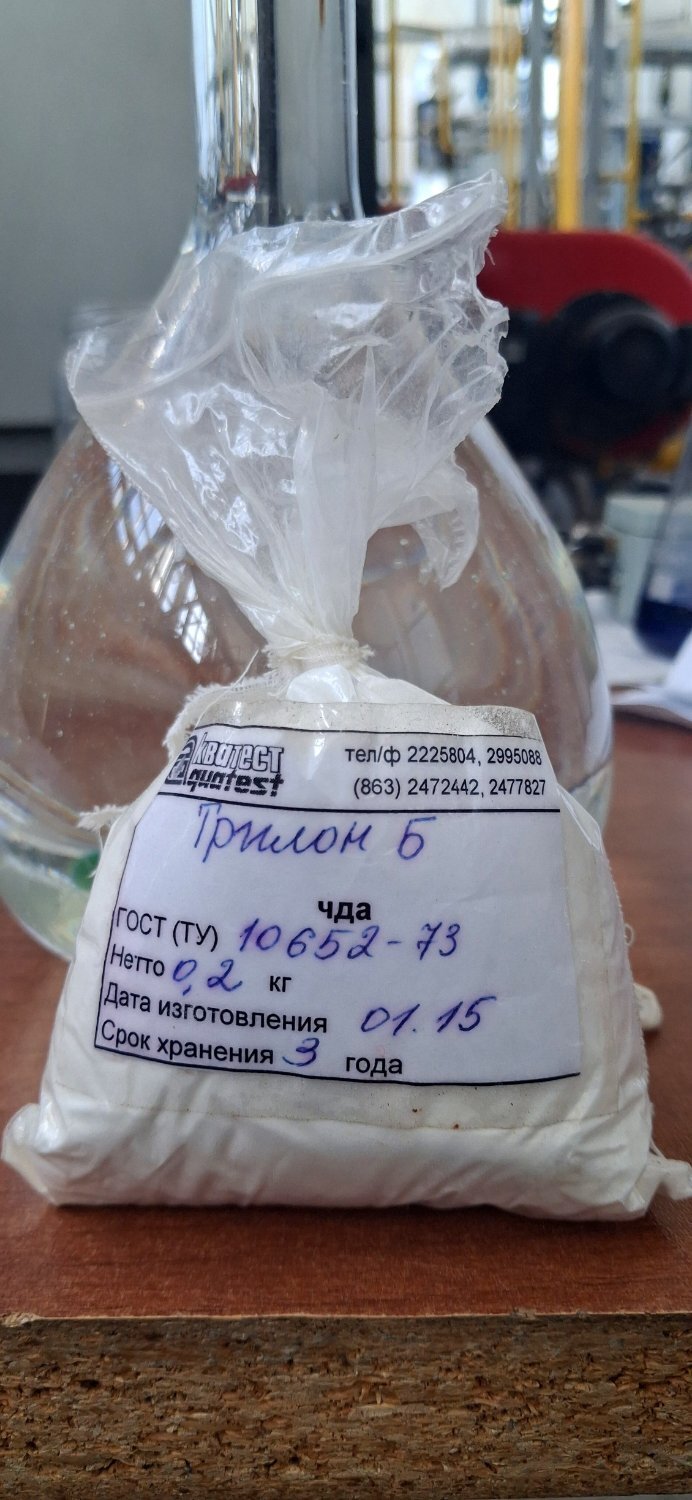

Здравствуйте. Требуется приготовить 0,1 Н раствор Трилона Б.
Для этого в википедии я узнал молярную массу Трилона Б, написано что у безводного - 336,21 г/моль,
У дигидрата - 372,24 г/моль.
 Но мне нужно приготовить 0,1 нормалтный раствор, поэтому молярную массу я разделил на 10.
У меня возникло 3 вопроса:
1. С какой молярной массы считать (безводного или дигидрата), каким образом понять какой Трилон Б у меня имеется, если на этикетке на пакетике написано ручкой Трилон Б и все.
Это может быть как безводный Трилон Б, так и его дигидрат?
Или если пакетик был вскрыт несколько лет назад, то в любом случае уже не безводный?
2. Дата изготовления 01. 15, срок хранения 3 года (написано).
Но в действительности пригоден ли он к использованию после 11 лет хранения, на что он может разложиться?
3. Правильно ли я посчитал что для приготовлнния 0,1 Н молярную массу нужно разделить в 10 раз и растворить 37,2 г в 1 литре дистиллированной воды?
Просто я читал другую тему по приготовлению 0,1 Н раствора, там почему то было написано что растворять нужно 18,62 г в 1 литре, т е десятичная молярная масса была поделена почему то на 2.
Изменено пользователем Кошачий Туалет
Добавил фото Трилона Б.
В 11.03.2026 в 14:36, Кошачий Туалет сказал:
молярка может делится на 2 и на 3 (обычно)) в зависимости от сотношения катиона  трилона с др. катионами.
ну на 1 не делят 🙀
литера ( Н ) указывает на нормальность р-ра.
к другому р-ру. катионов.
то биш для упрощения проведения реакций . (придумано на "тупого"))
берем 100 мл одного р-ра и приливаем к 100 мл. др.раствор.
(удобно в титровании)
масса информации и литературы на эту тему.
написал сумбурно и имхо)) самому надо подучить. но в принципе так.🤣
трилончик старенький - титровать необходимо другим точным и свежим фиксиналом.
тут же все понятно расписано *?

В 11.03.2026 в 15:23, Не Соло Монов сказал:
ну на 1 не делят 🙀
