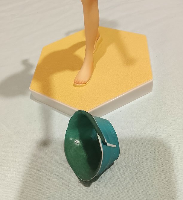

Вот пример, юбка снаружи нормальная, изнутри стала липкой. Сам материал юбки прозрачный, мягкий, видимо это винил. Снаружи покрашен, видимо, акриловыми красками. Поверх них, скорее всего, лак. Но сверху красок может и не быть лака, он мог быть только изнутри. А, возможно, все изделие было покрыто одном и тем же лаком, но с красками он не прореагировал, а с винилом прореагировал.
Юбка все 10 лет лежала отдельно, фигурка не пострадала. :)
Изменено пользователем kad

В 03.04.2026 в 01:29, Шахзаде сказал:
У меня такое случилось с блютуф-колонкой и мп3-плеером. Некогда матовый лак облез, обнажив гладкий черный пластик.
Полагаю, лаковая поверхность напиталась органикой с рук, что послужило катализатором окисления.
Тут немного другой случай. Фигурки стоят за стеклом, без прямого солнечного света, руками за 10 лет их никто не трогал.
Так что рабочая гипотеза - пластификаторы из винила вылезли в некоторых деталях кукол. Вот на примере той самой юбки: я хоть и написал, что могли разными лаками снаружи и изнутри задуть, но я сам в эти слова почти не верю, т.к. это дорого в масштабах производства. Скорее всего изнутри ничем не покрывали, а значит там голый винил, бесцветный и прозрачный, и это он сам таким стал со временем, так что версия с пластификаторами верна с вероятностью 90%
Чем их отмывать теперь от пластификатора, чтобы акриловый красочный слой не попортить? Вода с мылом пойдет?
