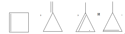

  2. Написать циклические изомеры С4Н6. Как можно назвать вот этот изомер С4Н6?
