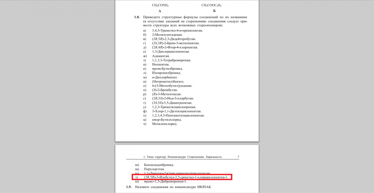

Как будет выглядеть структурная формула (3R,5R)-3изобутил-3,5-диметил-1-хлорциклопентен-1?
И возможно ли изобразить это соединение с помощью клиновидных проекций и проекций Фишера?

Изобразить всё можно, но... Название вещества никуда не годится. Нумерация неверная, но это ладно. Но ведь у Вас в молекуле три асимметрических атома, а конфигурация только для двух указана. Как рисовать-то??? Проекции-то Фишера-то???

Вот так получается:
