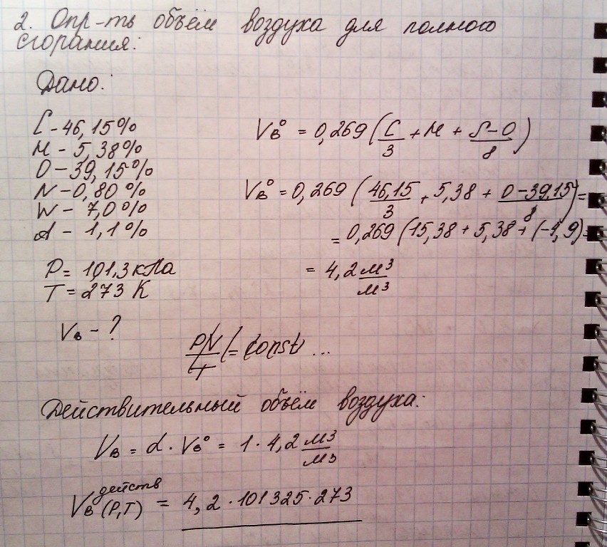

Здравствуйте, уважаемые специалисты!
Подскажите, пожалуйста. верно ли решена первая задачка?
А для второй хочу совета попросить... По какой формуле посчитать можно? И чему тут равен коэффициент избытка воздуха?
Спасибо :)
Во второй задачке горючие вещества только С и Н? Тогда могу найти по формуле, где перемножить кол-во % на коэффициент перед веществом, вычесть кол-во % кислорода и разделить на 21?
