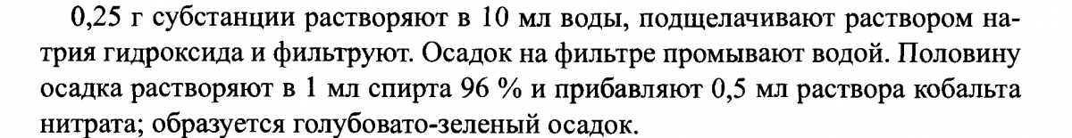

Как написать химическую реакцию?
помогите написать реакцию по методике
Щёлочью снимают HCl и получают свободное основание, которое с нитратом кобальта даёт амминный комплекс. Типа [CoR4](NO3)2, где R - молекула свободного основания. Впрочем, состав такого комплекса может быть и другим.
Нет, я имел в виду амминный комплекс (типа [Co(NH3)4](NO3)2). Хелатообразование, в принципе, тут возможно (как с этилендиамином) - есть два вицинальных азота. Но нитрат останется нитратом.
