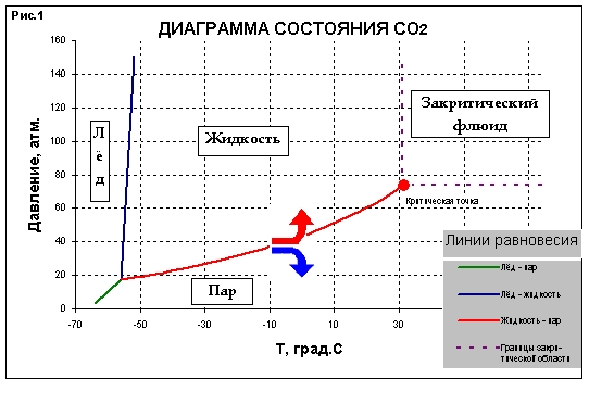

aversun Опубликовано 30 Января, 2014 в 01:26 Поделиться Опубликовано 30 Января, 2014 в 01:26 (изменено) Связь между объемом, температурой и давлением углекислого газа выражается уравнением V= R T/p - A, где V - объем, м3/кг; R - газовая постоянная 848/44 = 19,273; Т - температура, К град.; р давление, кг/м2; А - дополнительный член, характеризующий отклонение от уравнения состояния для идеального газа. Он выражается зависимостью А =( 0, 0825 + (1,225)10-7 р)/(Т/100)10/3. http://gidro.tech-gr...tva_uglekisloty Критическая температура 31,1°, критическое давление 72,95 атм http://www.aquaforum.ua/picture.php?albumid=3987&pictureid=42480 Как вы определили, что баллоне только 12 литров, а не 22? Изменено 30 Января, 2014 в 01:46 пользователем aversun Ссылка на комментарий
