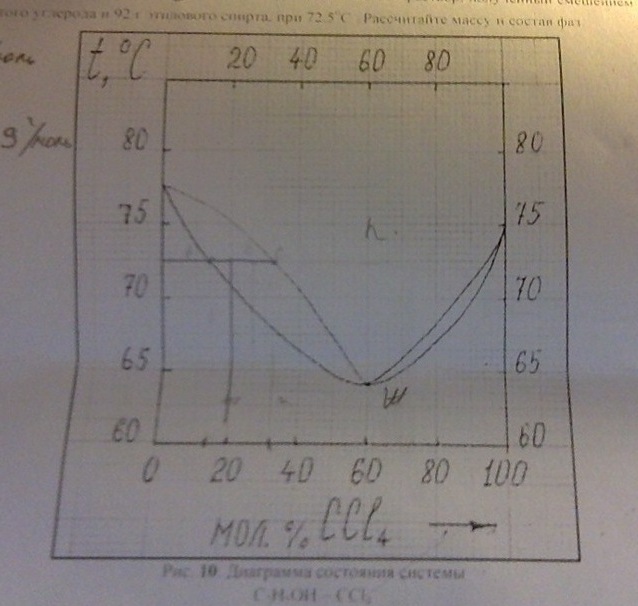

диаграмма состояния система
какое минимальное количество этилового спирта необходимо добавить к раствору, полученному смешением 308 г CCL4 и 23 г этанола, чтобы полученный раствор перегонялся без изменения состава?
понятно, что этанола должно быть 40%.а как к ним прийти не понятно
