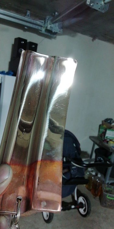

Только что, Леша гальваник сказал:
Есть мнение, что Вам толщины слоя не хватит для нехилых токов, необходимых для хромирования...
Получается еще и гальванически никель нужно наращивать перед хромированием?
С одной стороны затяжка никелем первоначальная, особенно если с адгезией получится, это хорошее упрощение процесса.
Много ли нужно гальванического никеля перед хромом? На диэлектрик.
Я бы сделал медь и потом уже никель и хром холодный не напряжённый.
Как на автопластики
А детали какого направления? Понятно что полиуретан литьевой но что за условия эксплуатации?
Я думаю вы не правильно ставите вопрос, ваш вопрос - как качественно нанести защитно-декоративное покрытие на литьевую смолу.
1 минуту назад, stamp сказал:
Как на автопластики
То, что автопластик именно так делается я в курсе.
Упростить не получиться процесс?
Холодный хром тот же состав оксид с серкой?
Потому как не раз читал, что если деталь холодная или ванна хромовая то хром матовый получается.
Нет, не обычная ванна, вы не ответили на вопрлс нет смвсла дальше советовать не понятно как оно эксплуатируется.
Извините, не заметил вопроса.
У знакомых небольшой цех мебельных фасадов.
Вот задумали на них крепить рельефные узоры.
Задача, что бы зеркально блестели и не истирались
Для мебели наверное лучше цвет золото
Если модно перекрывать лаком я бы слелал под золото и олово блестящее типа под серебро, оба покрытия делаю часто на случай если найдутся диванные советчики.
Золото оно конечно лучше.
Для золота я хочу по пробовать гальванически бронзу
Там от пропорций олова с медью получаются похожие на золотой цвет.
Но и белый металл нужен.
Вот я и начал капать в сторону светлого никеля.
Да, вполне презентабельный цвет.
А, что Вы думаете по этому методу? Если подслой медный, получиться ли на него так как в патенте хром положить?
https://findpatent.ru/patent/223/2233915.html
4 минуты назад, Дмитрий_22 сказал:
Если лакировать можно, то в хроме особого смысла нет... достаточно "белых" металлов под лак хватает - и олово, и серебро, и цинк тот же...
