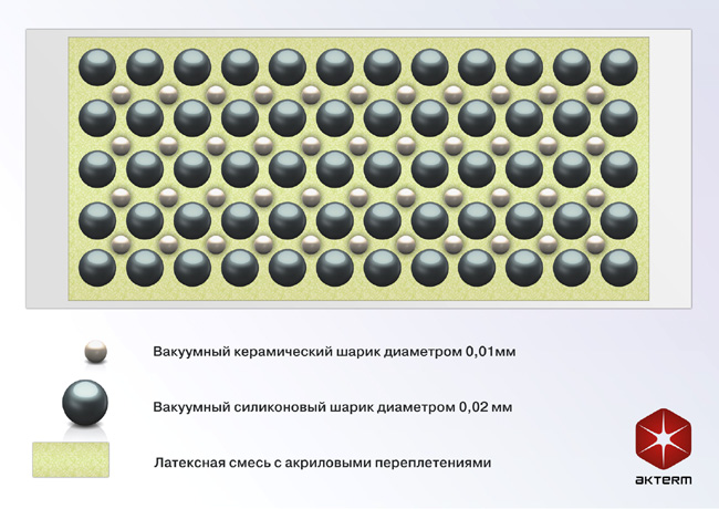

Как сделать жидкую теплоизоляцию? Я знаю что там берут за основу водоэмульсионку, силикон, глину, алюмосиликаты 80% глины и алюмосиликатов 20% краски с силиконом. И мне нужно знать, что с ней дальше делать, просто смешать я думаю не получиться. Но и технология не сложная, я думаю, потому, что я читал и в гаражах ее делают. Пожалуйста помогите мне это кровь из носу нужно.

жидкая теплоизоляция, это всего лишь некая лаковая основа (любая!) в которую вмешаны твёрдые полые сферы из минерального или пластикового сырья, так что пока не достанете эти сами микросферы мешать силикон с алюмосиликатом бессмысленно

типичный состав: микросферы до 70%, силоксановая смола (эмульсия) - 5%, белила (титановые или цинковые) - до 10% и ПАВ (например ОП-7) - до 10%
микросферы должны быть различного диаметра, тогда не будет "дыр" из чистой смолы

Да, вначале смешиваются жидкие компоненты, затем вводится пигмент, а затем микросферы (иногда ещё и волокнистый наполнитель для большей прочности). Вакуумируется (удаление пузырьков воздуха) и разливается. Сами пропорции могут меняться, т.к. неизвестно какие по качеству исходные компоненты будут куплены.
