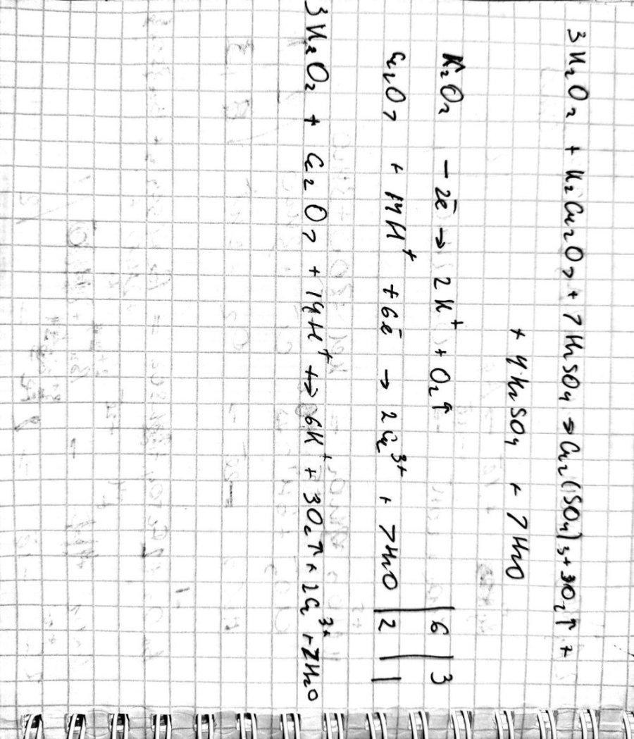

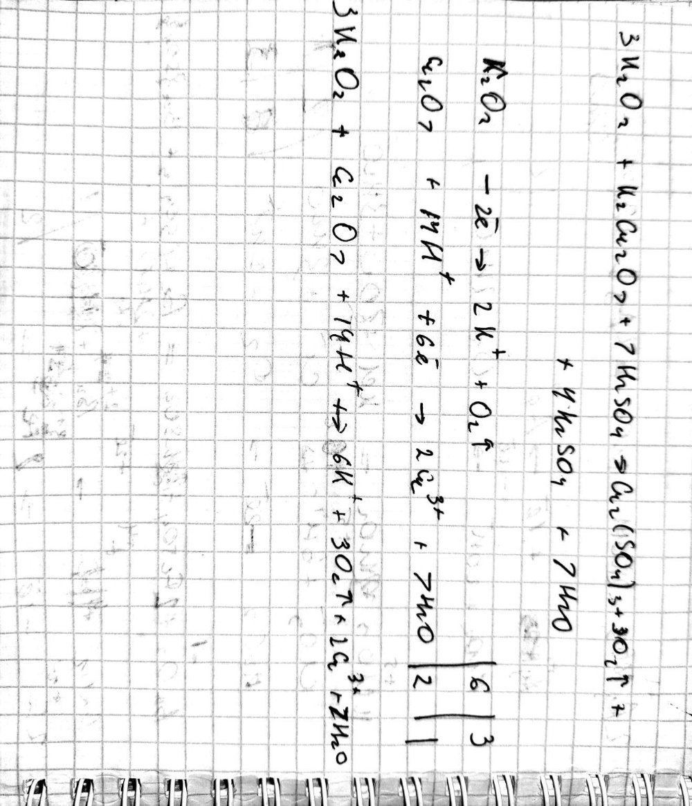

compressed_image.thumb.jpg.92210d7b922944fbf3594c410afe0f20.jpgЛучше поздно чем никогда, только непонятка , вышла с калием в ионном уравнение , их как бы 6 , а нужно 8. Если кто сможет объяснить почему, было бы замечательно.

В 15.04.2025 в 14:23, Xamik сказал:
Лучше поздно чем никогда, только непонятка вышла с калием в ионном уравнение, их как бы 6, а нужно 8. Если кто сможет объяснить почему, было бы замечательно.
Ионов калия в обеих частях уравнения всего лишь два.
То, что написано в первой полуреакции, - это не атомы калия, это атомы водорода.

    Да я тоже хотел бы (только издалека) посмотреть на смельчаков, которые бодро пероксид калия даже в разбавленный раствор серняги запихивали...
В 16.04.2025 в 17:30, What's my life? сказал:

Что вы все навалились на новичка?
У Xamik всё написано правильно, только он забыл поставить заряд 2- у ионов бихромата и картинку напечатал сикось-накось. А то что почерк неразборчивый, так это не беда. Ленин свои труды тоже как курица лапой писал. Со временем научится при написании постов пользоваться редактором.
Что касается непонятки с ионами калия, так её тут нет. Для ионного уравнения надо 6 ионов калия, так как 2 иона калия из K2Cr2O7 вы в него не вводили. А для полного уравнения, понятное дело, надо учитывать все 8 ионов калия.
Вот образцовая запись решения этого задания:
K2O2 - 2e- = 2K+ + O2 |3
Cr2O72- + 14H+ + 6e- = 2Cr3+ + 7H2O |1
3K2O2 + Cr2O72- + 14H+ = 2Cr3+ + 3O2 + 6K+ + 7H2O
3K2O2 + K2Cr2O7 + 7H2SO4 = Cr2(SO4)3 + 3O2 + 4K2SO4 + 7H2O
В дальнейшем действуйте в том же духе, и да прибудет вам счастие!
